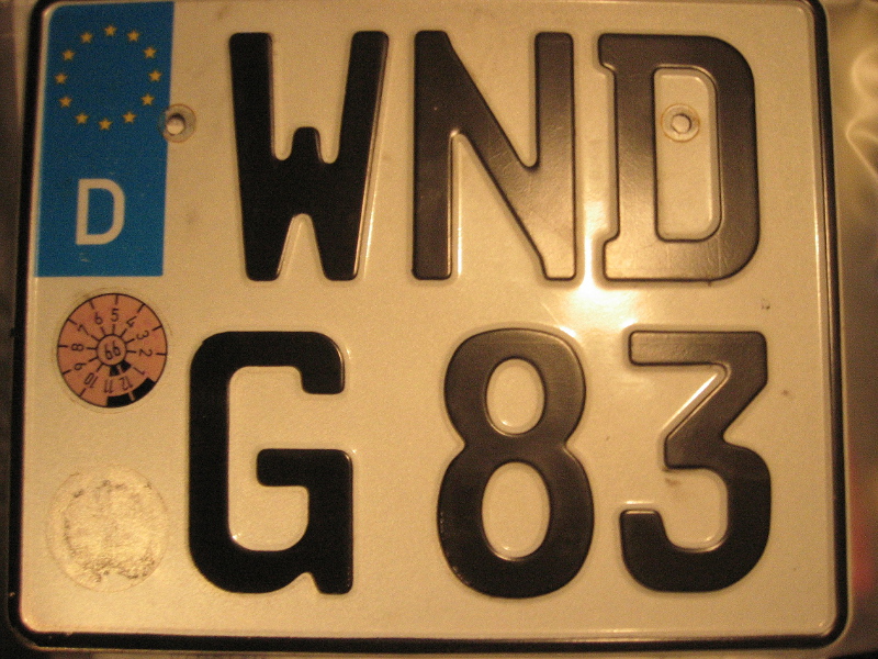

jetzt hab ich aber auch noch ne Frage. Ist da noch das alte DIN Kennzeichen dran oder war die Kiste zwischendurch abgemeldet und muss jetzt das olle Euroschild verpasst bekommen?

honeydew schrieb:Ist da noch das alte DIN Kennzeichen dran oder war die Kiste zwischendurch abgemeldet und muss jetzt das olle Euroschild verpasst bekommen?
Also, die Kiste ist mehr als 14 Jahre lang nicht bewegt worden ... da ist es klar, dass die irgendwann abgemeldet wurde. Zwischenzeitlich bin ich auch mehrmals umgezogen und da hätte ich eh ein neues Nummernschild gebraucht. Also um das Euro-Kennzeichen werde ich nicht drumherum kommen, zumal das letzte Kennzeichen auch schon ein Euro-Kennzeichen war:
[Bild: http://www.digital-brain-art.de/Bilder/G...schild.JPG]
Man beachte ausserdem den TÜV-Stempel.

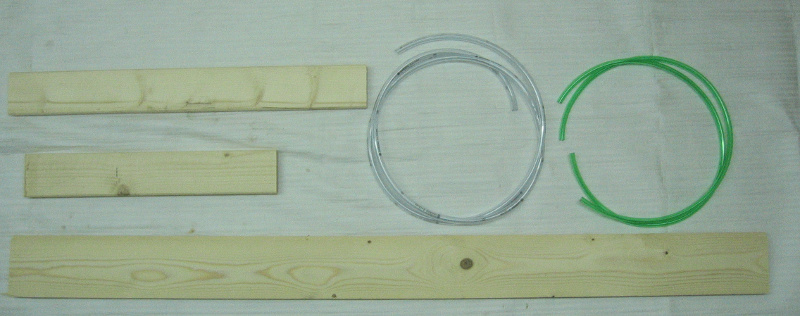

Hallo Leute,
heute habe ich mal ein biߟchen gebastelt und aus folgenden Material
[Bild: http://www.digital-brain-art.de/Bilder/G..._Teile.jpg]
- Etwas Abfallholz bestehend aus 1 Stück 10 mm Kiefernlatte (1100 X 100), 1 Stück 10 mm Buchenlatte ca. 600 mm X 70 mm und 1 Stück 10 mm Buchenlatte ca. 400 mm X 70 mm
- 2 Meter durchsichtigem Schlauch mit 8 mm Innendurchmesser
- 2 X 0,75 Meter grünem Schlauch mit 6 mm Innendurchmesser
- ein paar Holzschrauben
- 5 Kabelbindern
- etwas Motoröl
einen Synchrontester nach altbewährtem Prinzip gebaut:
[Bild: http://www.digital-brain-art.de/Bilder/G...tester.JPG]
Ich denke, eine Bauanleitung erübrigt sich für dieses Meisterwerk der Ingenieurskunst Wink.
Ein Dichtigkeits- sowie Drucktest mit Hilfe meines alten Vergasers verlief absolut zufriedenstellend, so das ich an einem der kommenden Tage die Vergaser synchronisieren kann. Ich werde berichten.

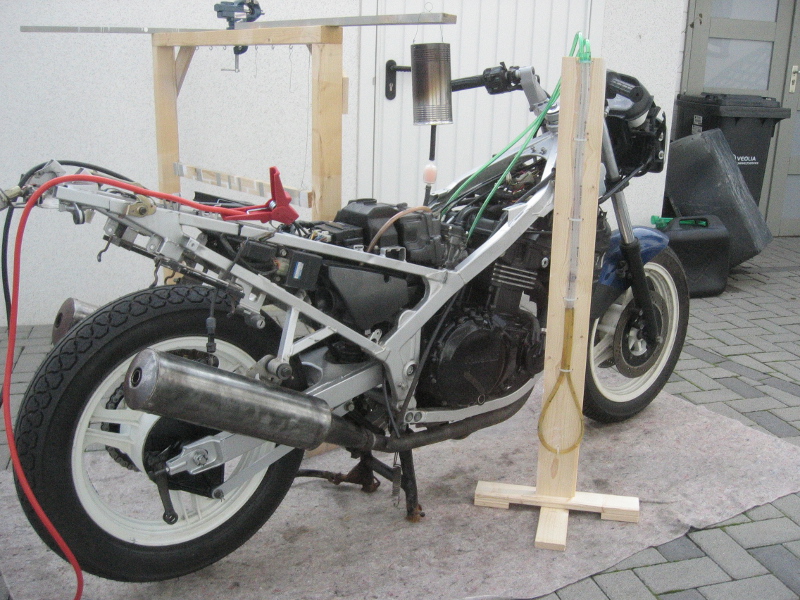

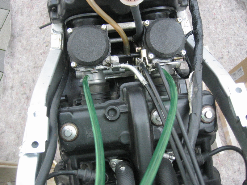

soo, heute war es dann soweit mit der Synchronisation:
[Bild: http://www.digital-brain-art.de/Bilder/G...sation.JPG]
[Bild: http://www.digital-brain-art.de/Bilder/G...chluss.JPG]
War eigentlich völlig unspektakulär. Folgendermassen bin ich vorgegangen:
- die Kiste schön warmlaufen lassen
- etwas erhöhte Leerlaufdrehzahl einregeln (bei mir waren es so 1.800 - 2.000)
- zuerst etwas nach Gehör und Drehzahl grob synchronisieren (die Drehzahl nimmt zu, wenn man in die richtige Richtung schraubt und der Lauf wird irgendwie runder). Das habe ich gemacht, damit im Falle einer starken Differenz sich keiner der Vergaser das Öl aus dem Synchrontester reinsaugt. Der Vergaser war ja komplett zerlegt und wurde im Ultraschallbad gereinigt. Nach dem Zusammenbauen war der nicht mehr im Einsatz, sollte also nicht so sehr synchron sein. Dabei muߟte ich natürlich die Leerlaufdrehzahl anpassen.
- Kiste aus, Synchrontester anschliessen und wieder gestartet
- schön die Vergaser synchronisiert
- sich über das Ergebnis, die Einfachheit und den unproblematischen Lauf des auferweckten Motors gefreut wie ein Schneekönig Wink.

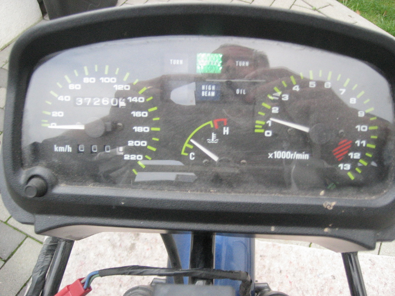

Die Temperaturanzeige hat sich diesmal auch bewegt:
[Bild: http://www.digital-brain-art.de/Bilder/G...eratur.JPG]
Sorry für das dreckige Cockpit, das wurde mittlerweile gereinigt Wink.
Der Lüfter ist auch schön angesprungen, bei halben Weg der Temperaturanzeige, und hat dann runtergekühlt auf knapp über den zweiten Strich. Also alles im grünen Bereich. Insgesamt bin ich über den Motorlauf nun mehr als zufrieden. Mit warmen Motor ist sie angesprungen, als wäre ich erst gestern von einer langen Tour mit ihr zurück gekommen. Dance

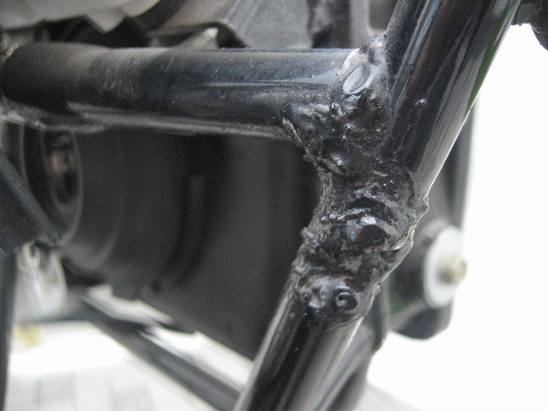

Dann habe ich mal noch als Vorbereitung zur anstehenden Revision der Gabel das Geweih abgebaut (inkl. Cockpit und Lampe, aber ohne geht ja wohl schlecht). Was ich da an japanischer Schweisskunst entdeckt habe, möchte ich euch nicht vorenthalten:
[Bild: http://www.digital-brain-art.de/Bilder/G...skunst.JPG]
Das war ab Werk so, könnt ihr mir glauben. Am Geweih wurde noch nie etwas gemacht, kann man auch gut am Lack erkennen. Na ja, keine Stelle, die man sehen würde und auch nichts, was großen Belastungen standhalten muߟ, aber Qualität geht anders ...

Au Banane, also das kam selbst bei Kawasaki nie im Leben so aus dem Werk, da hätte der verantwortliche Ingenieur für die Qualitätssicherung wohl eher Harakiri begangen.
Da sind sie ja fast noch penibler als wir Deutschen. Big Grin
Ich vermute vielmehr einen Transportschaden und eine ''Reparatur'' vom Importeur oder Händler.
Nö rex, das ist "normal". Hab jetzt schon ein paar Geweihe gesehen. Da wurde schon oft gerätselt, wieso der Lack so verdammt original aussieht, aber die Schweisswürste wie ein Hundehaufen nach Vollkornbrotverzehr.
Warum das so ist? Es darf spekuliert werden...
ometa schrieb:Nö rex, das ist "normal". Hab jetzt schon ein paar Geweihe gesehen.
Shocked
Werd sofort mal meinen Rahmen inspizieren! Laughing
Komisch ist, da an der Stelle überhaupt rumzubruzzeln, statt ein durchgehendes Rohrstück nach oben hin zu nehmen. Macht doch keiner freiwillig. Think
Also, für mich sieht das immer noch wie eine nachträgliche Änderung aus.
@Markus:
Ist die gegenüberliegende Seite denn genauso?
