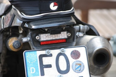

so endlich zum Fotos machen gekommen.
Die Widerstände würde ich rausnehmen...ist meiner Meinung nach wie antibike schrieb nur ne Fehlerquelle. Des weiteren hab ich nen Universalblinkrelais 2polig von Polo drin und das macht nur von 1-30W. wenn du nun an jeden deiner Blinker so nen Widerstand rangeklemt hast, dann wärst du über die 30W und kannst somit mit diesem Relais nichts anfangen...weiߟ jetzt aber nicht, wieviel W das Louis Relais macht...
So erstmal Bilder:
.jpg   Blinker front v.h. nah.jpg (Größe: 62,12 KB / Downloads: 217)
.jpg   Blinker front v.v. nah.jpg (Größe: 98,82 KB / Downloads: 164)
.jpg   Front mit neuen Blinkern.jpg (Größe: 82,98 KB / Downloads: 160)
.jpg   Heck mit neuen Blinkern.jpg (Größe: 122,08 KB / Downloads: 163)

@Steve-o Hey, sieht eigentlich gar nicht mal so schlecht aus, zwar bissl gewöhnungsbedürftig aber doch besser, als ich gedacht hab Wink Da fehlt ja nur noch das LED-Rücklicht Cool

...zum Thema Blinker... hab mir bei Polo die derzeit kleinsten LED-Blinker die möglich sind geholt.
Der Abstand stimmt wahrscheinlich hinten und vorne nicht. Ist mir aber momentan egal, da falls die Möhre mal
Schräglage bekommt sich nicht gleich die teueren Gläser abschrabbt... Wenn man hinterher fährt, sieht man ob es rechts oder links blinkt...
auch von weitem, da die Dinger brutalst grell sind. In der Anleitung steht auch drin, das ein direkter Blick die Augen schädigen können! Shocked
...Ach ja... und es ist "keine" GPZ und auch keine Kawa! Wer erkennt das Teil???
