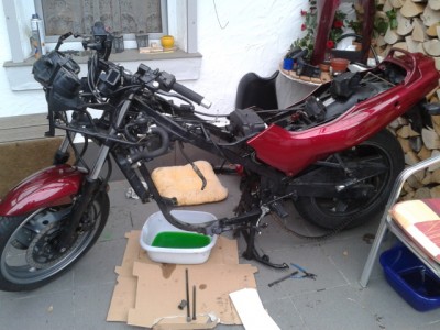

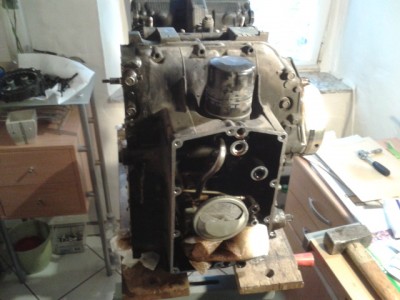

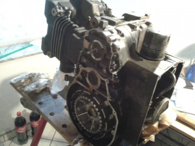

So, habe die Operation "am offenen Herzen" begonnen ,leider ist es mir zu spät eingefallen paar mehr fotos von den abläufen zu machen.Mein Motorradmechanikermeister war so frei mir Telefonische hilfe zu leisten Clap
Getriebe ist drin,habe ich komplett gewechselt von einer sie nachweislich erst 15478 KM Gelaufen hat.
Habe fotos vom halb zusammengebauten Motor gemacht.
#23
Hmh, erst gut 15.000 gelaufen? Warum hast Du nicht gleich den kompletten Motor getauscht und nicht nur das Getriebe, wär doch wesentlich weniger Arbeit gewesen? Oder war da was an den anderen Teilen defekt? Think
#24
Der hat leider nur noch die Teile da gehabt. So hatte ich halt bischen Arbeit ,dazu kamen die 4 Dichtungen Deckel rechts ,deckel Links.Ölwanne, wasserpumpe.
#25
Catweezle73 schrieb:Der hat leider nur noch die Teile da gehabt. So hatte ich halt bischen Arbeit ,dazu kamen die 4 Dichtungen Deckel rechts ,deckel Links.Ölwanne, wasserpumpe.
So,Operation beendet ,alles bestens,läuft wie neu!Heute probefahrt gemacht.
