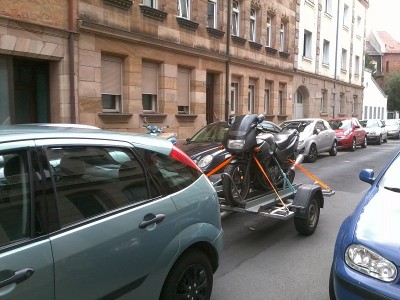

Jetzt steht das "U-Boot" auf meinem Hof, die Geschichte kennt ja nu jeder der beim U-Bachtreffen war,
habe auch schon alles bis zur ZylinderKopfDichtung runter. Snooty Snooty
und kann jetzt schon sagen, der Laie staunt und der Fachmann wundert sich Doh
Und der liebe Besitzer hat ja so ein Glück, ich habe sogar eine nagelneue Kopfdichtung hier liegen Smile

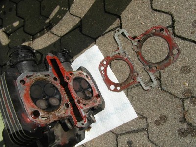

aber lasst Bilder sprechen Whistle
ein hab ich noch :
ich habe noch mehr Bilder und fürs genaue Nachschauen auch in originaler Auflösung Wink
Hab ich doch gesagt, Dichtungen werden ohne Dichtmasse eingesetzt. Vielleicht hast du ja auch noch einen neuen Wasserpumpendeckel, der sieht auch nicht mehr gut aus. Dann noch abkärchern und sie sieht wie neu aus^^
cool war auch die Farbe des Kühlwassers,.. das muss noch das Wasser vom Weiher gewesen sein, so gelb-braun Big Grin
habe schon mit Motorreiniger mal auf den Seitendeckel drauf gehalten, das Zeug geht nicht ab Shrug
werde es morgen mit Öl einsprühen und weichen lassen ....
EDIT: Bei der Dichtung denke ich, hat der Schrauber keine mehr da gehabt, diese hier ist blank und das Dichtungszeug ist wie Gummi, da wundere ich mich,
dass er noch so weit gekommen ist Think
Abkärchern und Siliconspray auf die Motorteile, dann sieht das wieder gut aus.

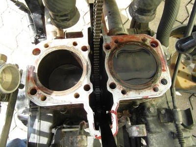

Jetzt muss schon nach @@@@Bernd rufen, es geht los ... die Stehbolzen hatten keine Unterlegscheiben, da habe ich jetzt meine vom Ersatzmotor geopfert.
Die Steigleitung der Öl-Leitung haben keine Dichtungen zwischen Kopf und Leitung, nur zwischen Hohlschraube und Leitung .....
Einen Seitenständer habe ich noch rumfliegen, den tausche ich mal aus, da fehlt der Knubbel zum runter klappen.
Den kabelbaum verlege ich mal dahin wo er hingehört, zwischen die Vergaser über den Luffi.
Die linke Zündkerze konnte ich einfach so mit der Hand raus drehen Naughty die wäre früher oder später von selbst gekommen.
Ventile sind dicht, Kopf ist jetzt drauf, muss nur noch mit Drehmoment angezogen werden.

Der Dreck geht mit Etiketten-Löser ab Smile Silkon macht es schön glänzend Smile der Tipp war gut
Leute gibts.... Shocked
Dichtmasse an der ZKD Confused wer macht denn so ein Schweinkram Confused:
keine Unterlegscheiben an den Stehbolzen Naughty
